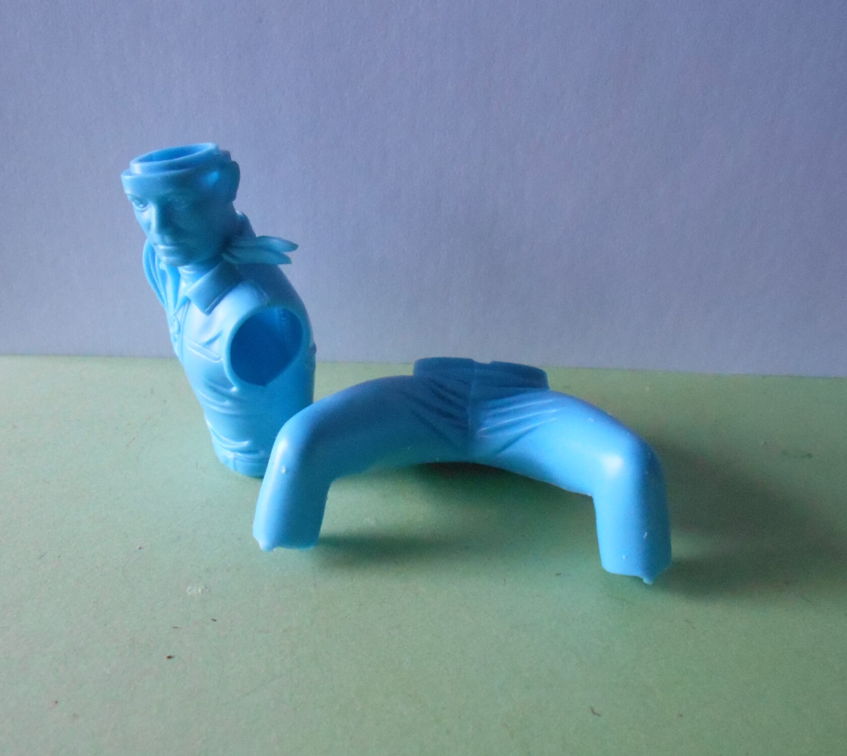

2023年11月5日 9:55 PM #1476
ロマン・スミルノフ

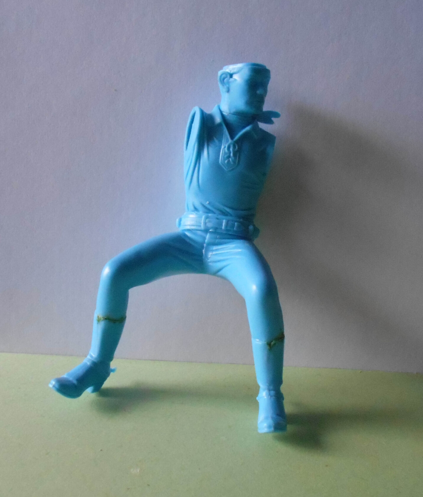

参加者アソビーコムで皆さんから完成要望が御座いましたので、完成に向けて組立作業を開始しました。
1974年に再販されたものですが、タボにもタボ孔の位置にも殆ズレはなく合わせ目消しは当初の推測より落に出来ています。
写真は合わせ目消しを行った状態ですが、今のところ目立つ隙間は出ていませんので、パテによる修正は行っていません。
この調子ですと他の部分でもパテのお世話になる部分は非常に少ないように思いますから想定以上に早く塗装を考慮しました組立が完了すると考えています。
ただ、塗装に入りますと各部分が大きいですから油絵具はこれから益々乾燥に時間が罹るようになりますから年内に最終完成は難しいだろうと内心では考えていますが、兎も角作業を続行いたしたいとおもいます。 -

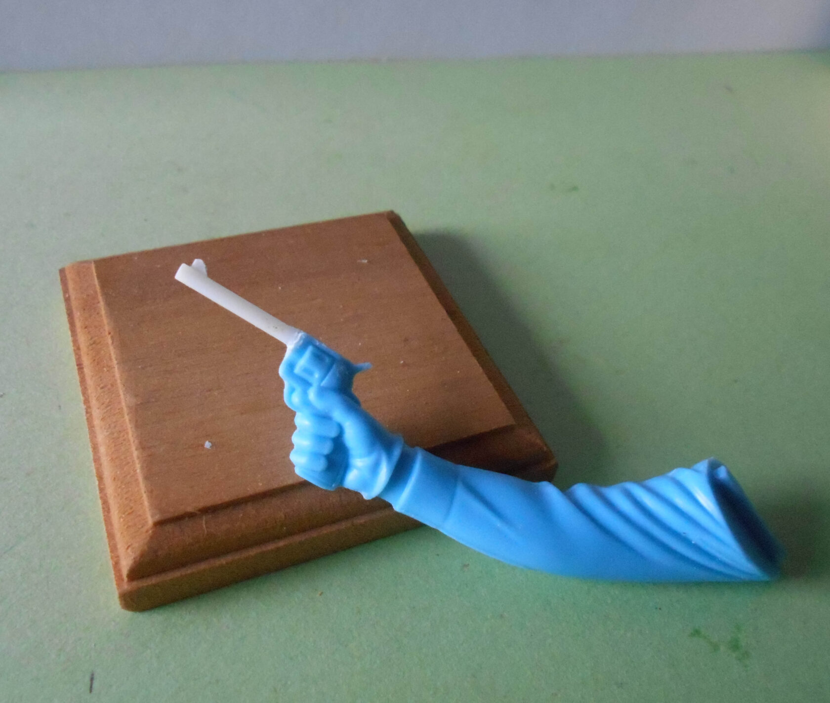

2023年11月13日 8:59 AM #1543

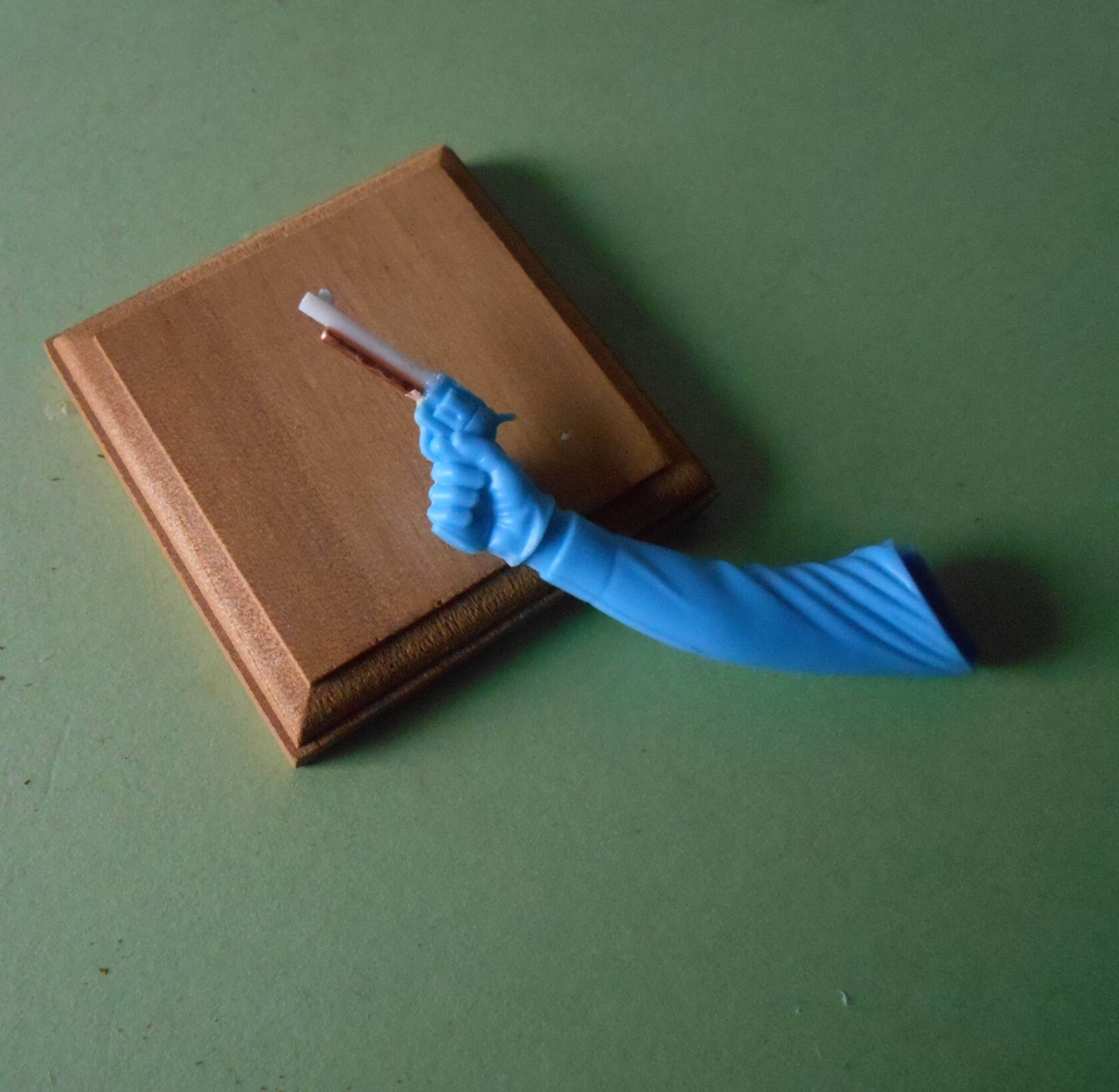

ロマン・スミルノフ

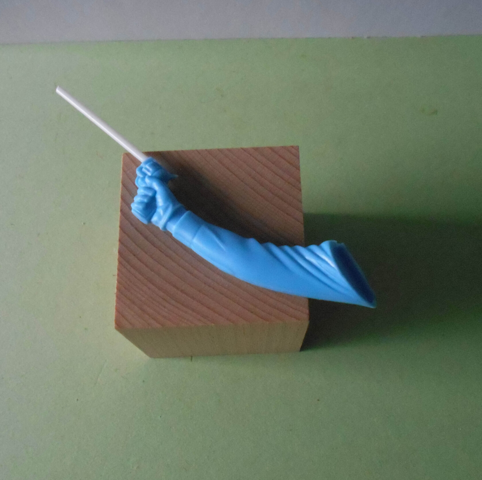

参加者1974年に再販されましたローンレンジャーですから劣化によるものか銃身が折れていましたので、タミヤのプラ棒(2ミリ径)と0.5ミリのプタ板で銃身の追加加工を始めました。
当初3ミリ径の真鍮パイプを使用する予定でしたが、3ミリでは径が大きくて使用出来ませんでしたので、急遽2ミリ径のプラ棒に変更しました。
銃身の下に使用済みの薬莢を排出するロッドがありますが、こちらは大陸系メーカーの槍の柄に使用する予定で購入しました銅線が使用できない事(太すぎ)が解りましたので、この銅線で追加作成を行ないたいとおもいます。
写真は銃身用の2ミリ径の丸棒に0.5ミリ厚のプラ板で作成しました「照星」を修正しているところです。
これに排莢ロッドをつければコルト拳銃に見えるかとおもいます。 -

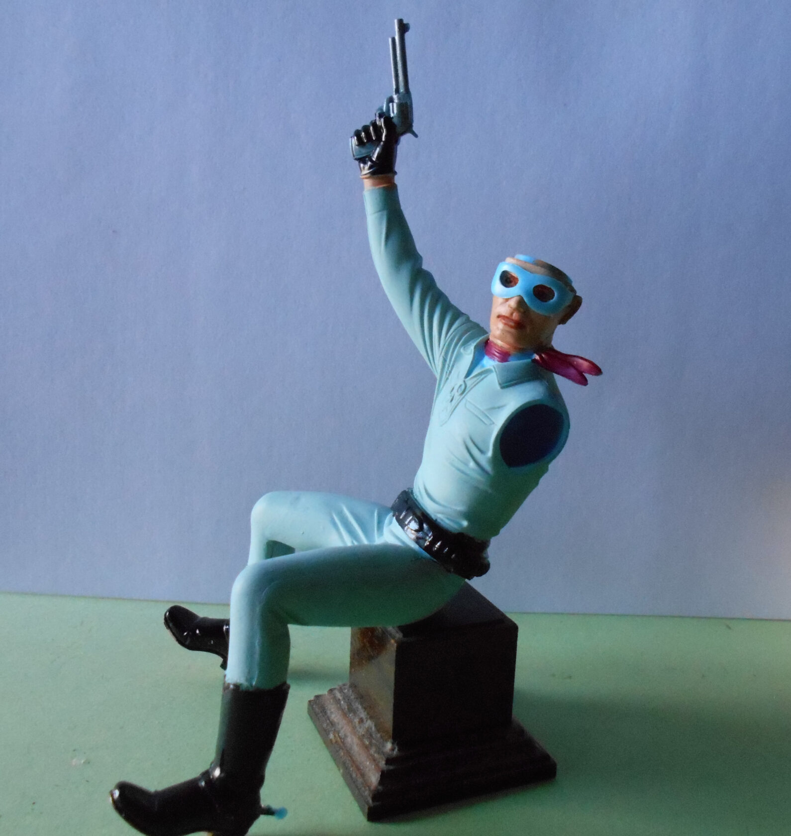

参加者フィギュア本体の塗装を考えました組立もほぼ終りましたので、下地塗装を行いましたが、TVでロンレンジャーを見ていましたときは白黒テレビでしたから実際の色は不明でした。
キットの塗装指定もカラー印刷されているだけで色名の指定がありません、その上イラストによって微妙に相違しますので、実際は不明ですが兎も角一般的な色にして見ました。ブーツや手袋、ガンベルト・ホルスターは濃いブルーかブラックか悩みましたが、メリハリをつける意味でブラックにしています。
首のチーフはイラストでも同じ赤色になっていますので問題はないようです。
仕上塗装では調整を行いながら塗装しますから、艶の有無やはみ出し等は下地塗装では気にする必要はありませんので、案外適当に塗装しています。
次回から顔の仕上塗装にかかりますので、現状次回投稿は未定です。 -

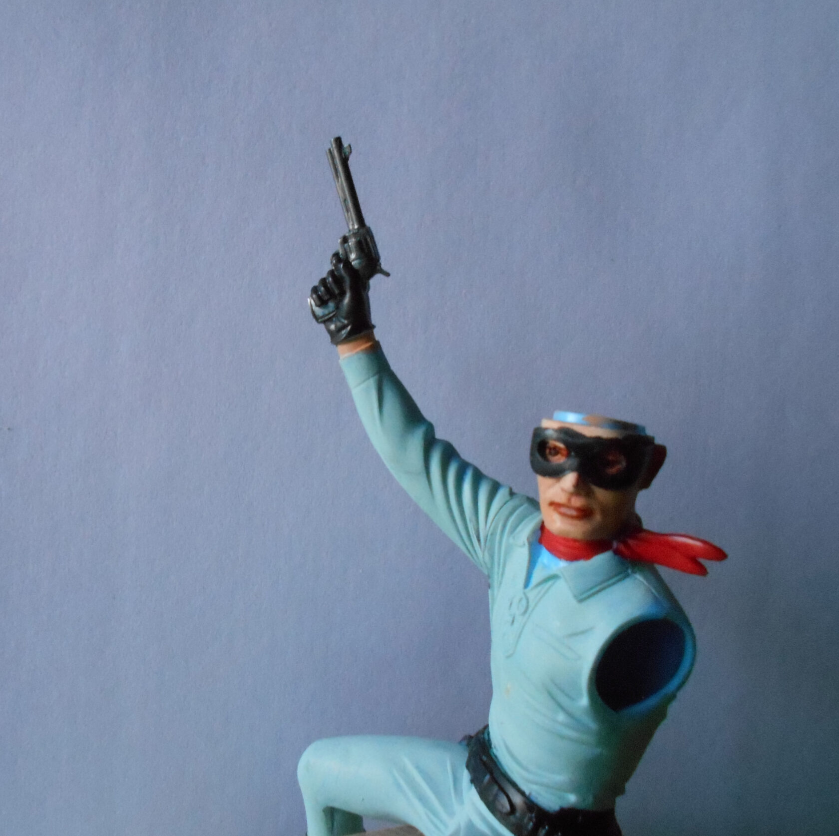

2023年11月25日 8:45 PM #1719
ロマン・スミルノフ

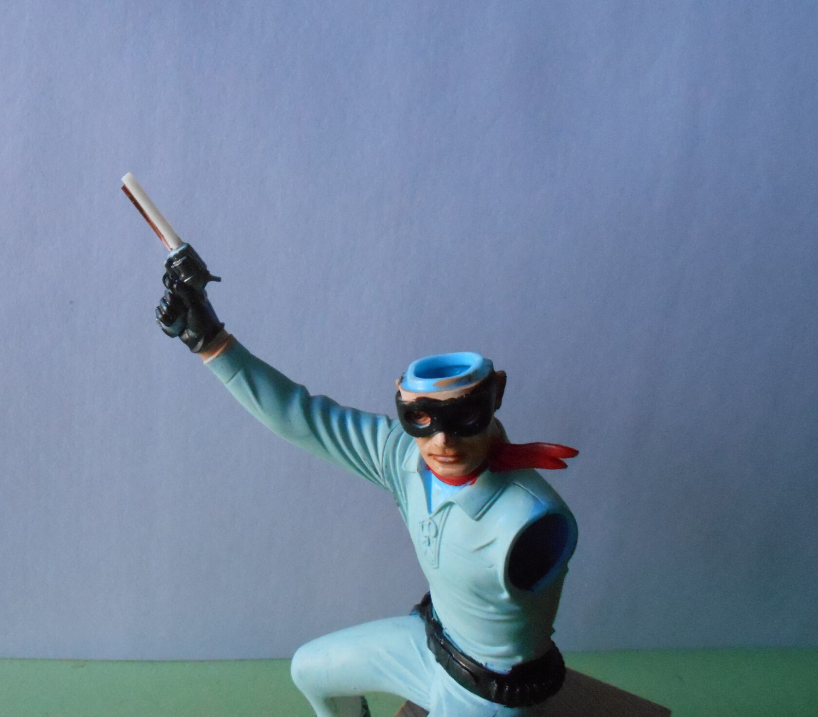

参加者顔の仕上塗装を行っていますが、急激な気温低下で益々油絵具の乾燥時間がかかるようになりましたので、現状の段階でマスクをはめ込んでみました。
写真撮影によるものかとおもいますが、実際にはマスクの孔から眉毛が見えていますので省略は出来ないみたいです。
現状マスクは接着していませんので、さらに顔の仕上塗装を行ってからマスクを接着しますが、イラストを見ましてもブラックにも見えますし濃いブルーにも見えて思案しています。
ただ、マスクはブラックが多いですから、マスクはブラックに致します。
ローレンジャーをTVで見ていました頃のテレビは白黒ですから、ライトブルー一色と言う事をオーロラのキットで知りましたくらいです。
と云うことでローンレンジャー全体の塗装色は自分なりの好みで完成させたいとおもいます。 -

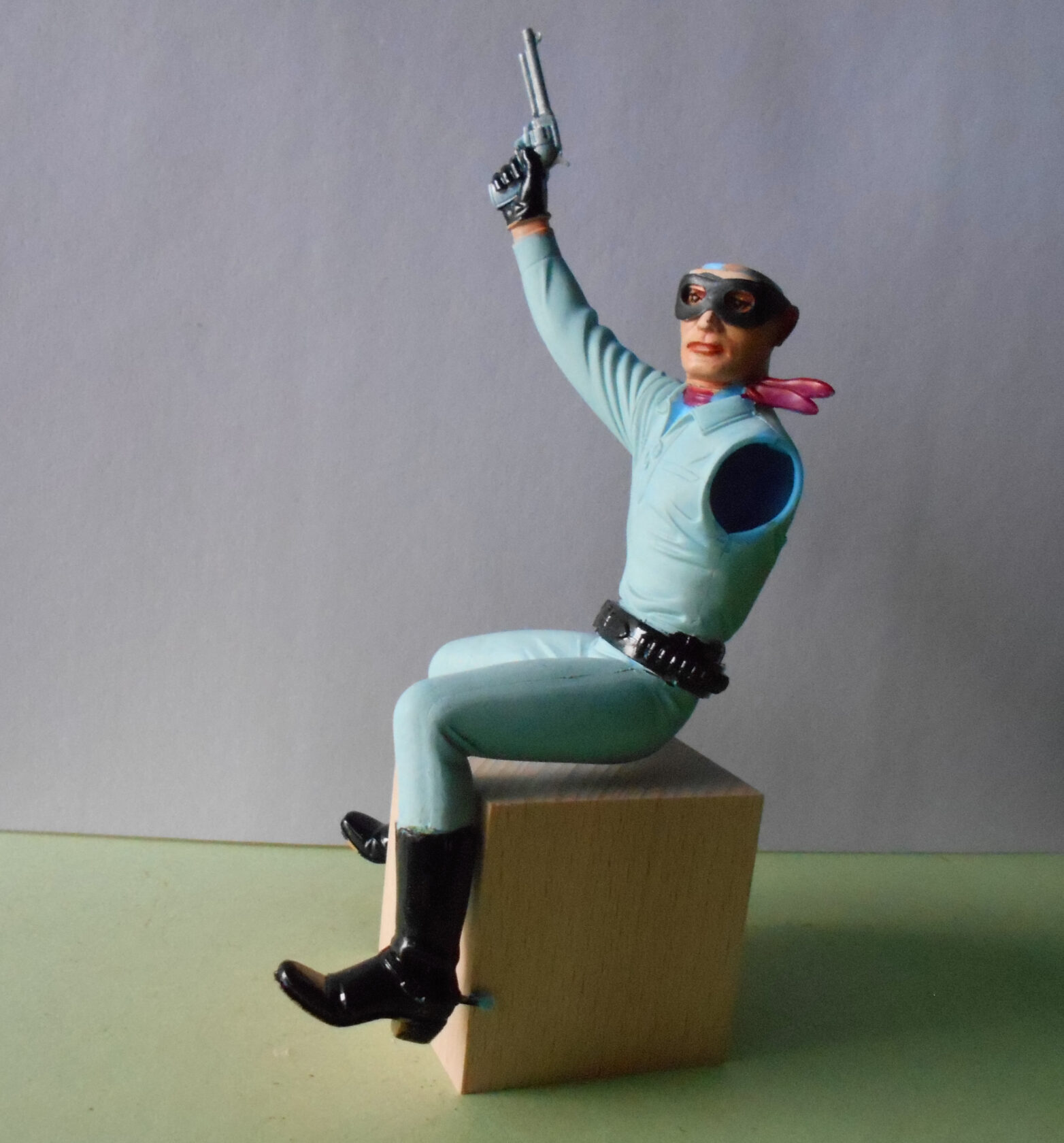

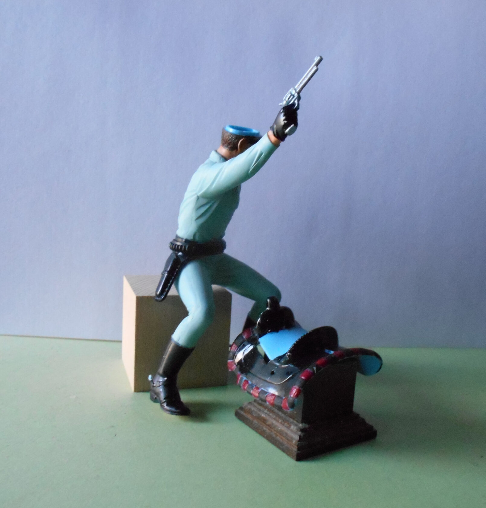

2023年12月2日 8:29 PM #1783
ロマン・スミルノフ

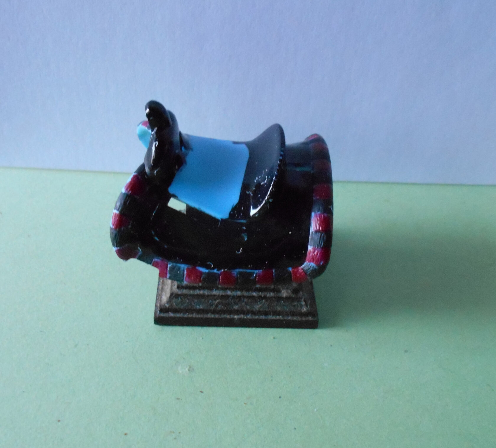

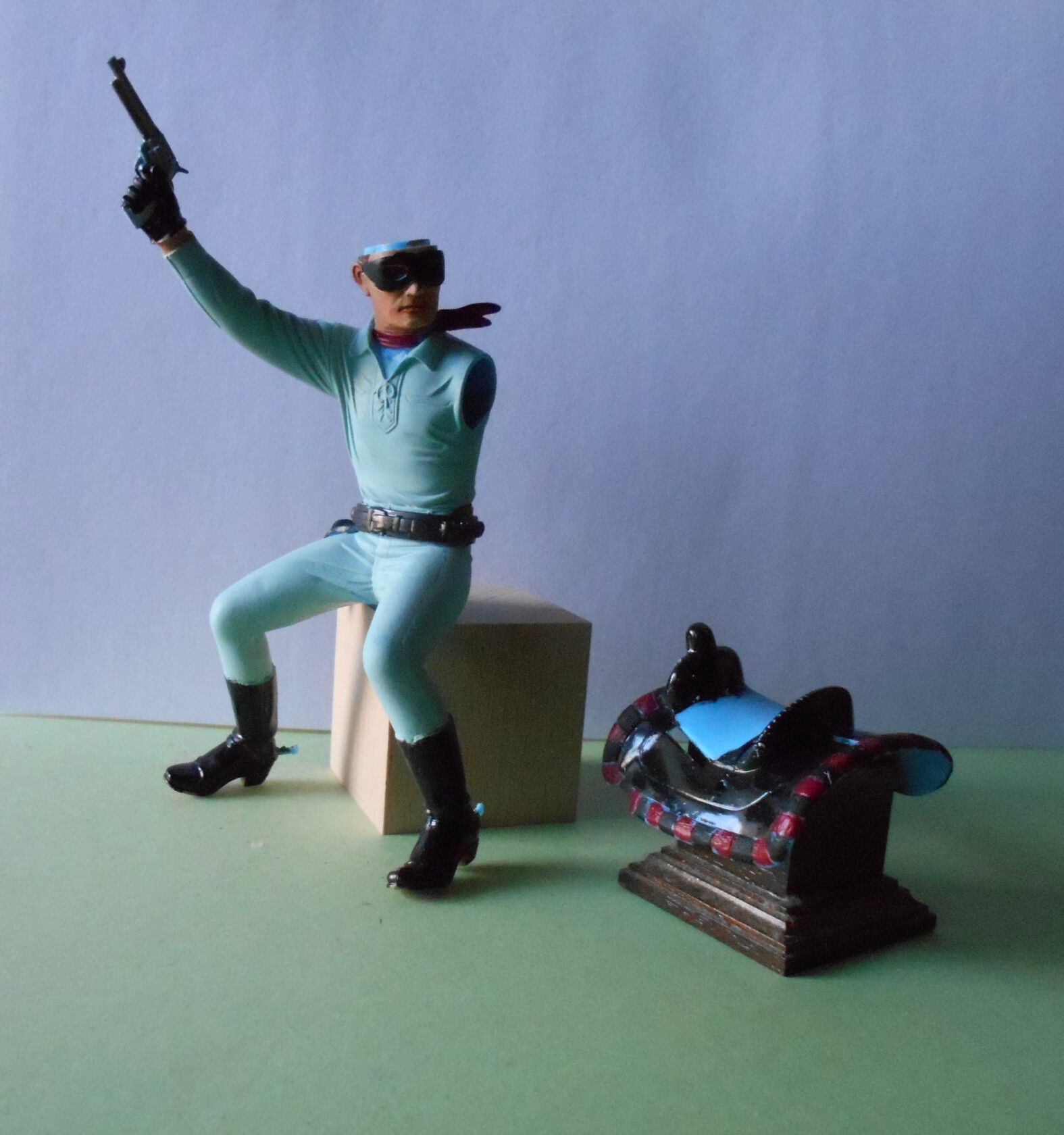

参加者顔の仕上塗装が完了しましたので、着衣のブルーを混色していますが、おもう様に明暗共5種類が未だ未完のため、急遽鞍の下地塗装を行いました。
ローンレンジャーが放映されていました頃はモノクロ(白黒)でしたから、鞍の模様等は同じ様に見えていましたので、まさか赤と黒だったとはおもいもしませんでした。
現状、説明書の塗装指定が正しいのか正しくないのか不明ですので、一応正しいと云う事にして指定通りに塗装してみました。
油絵具で仕上塗装を行う際に調整しますので、食み出しや塗り残しはそのままにしています。
先ずは着衣のブルーを混色する事が先決ですから、暫くは混色に専念したいと思います。 -

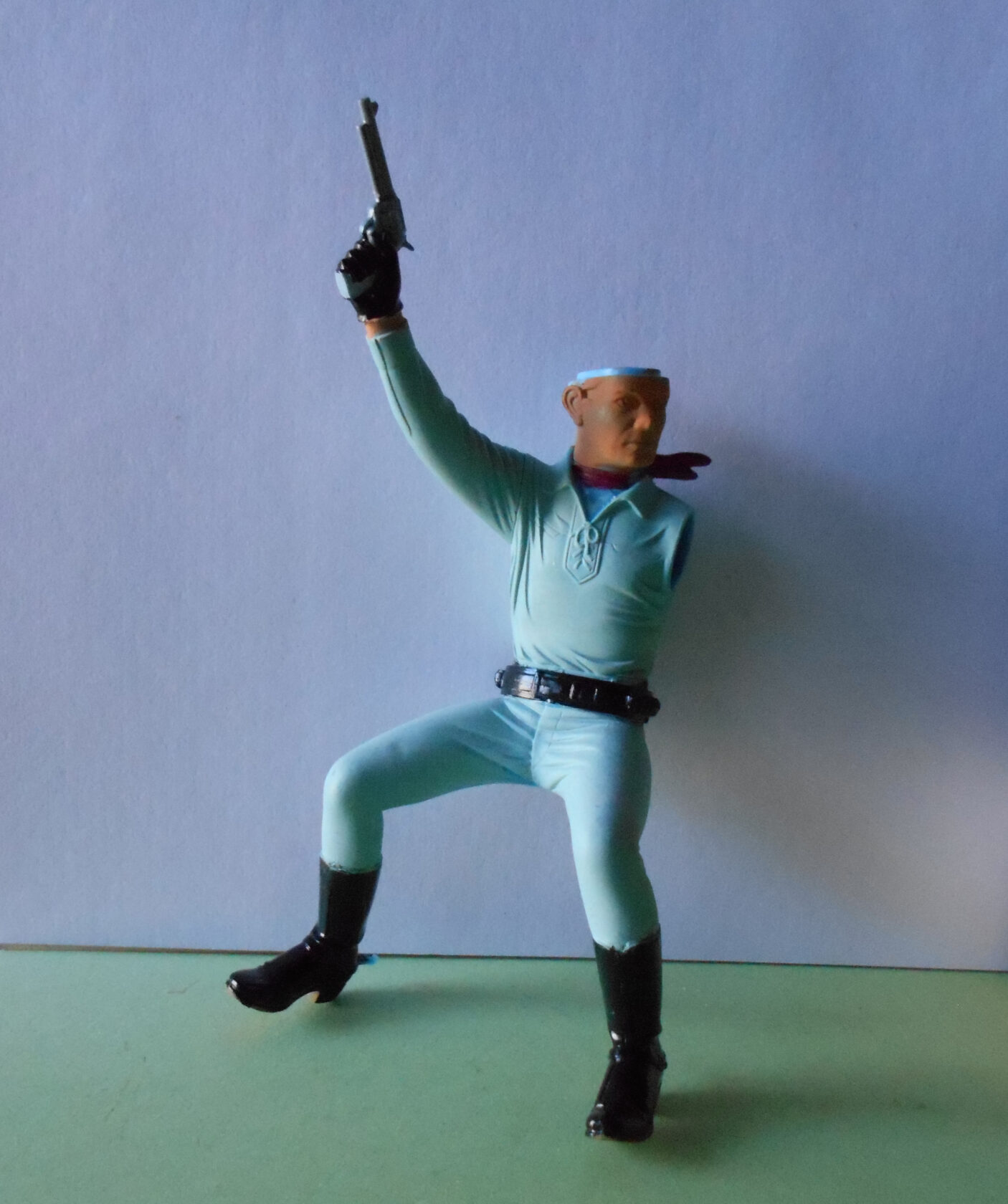

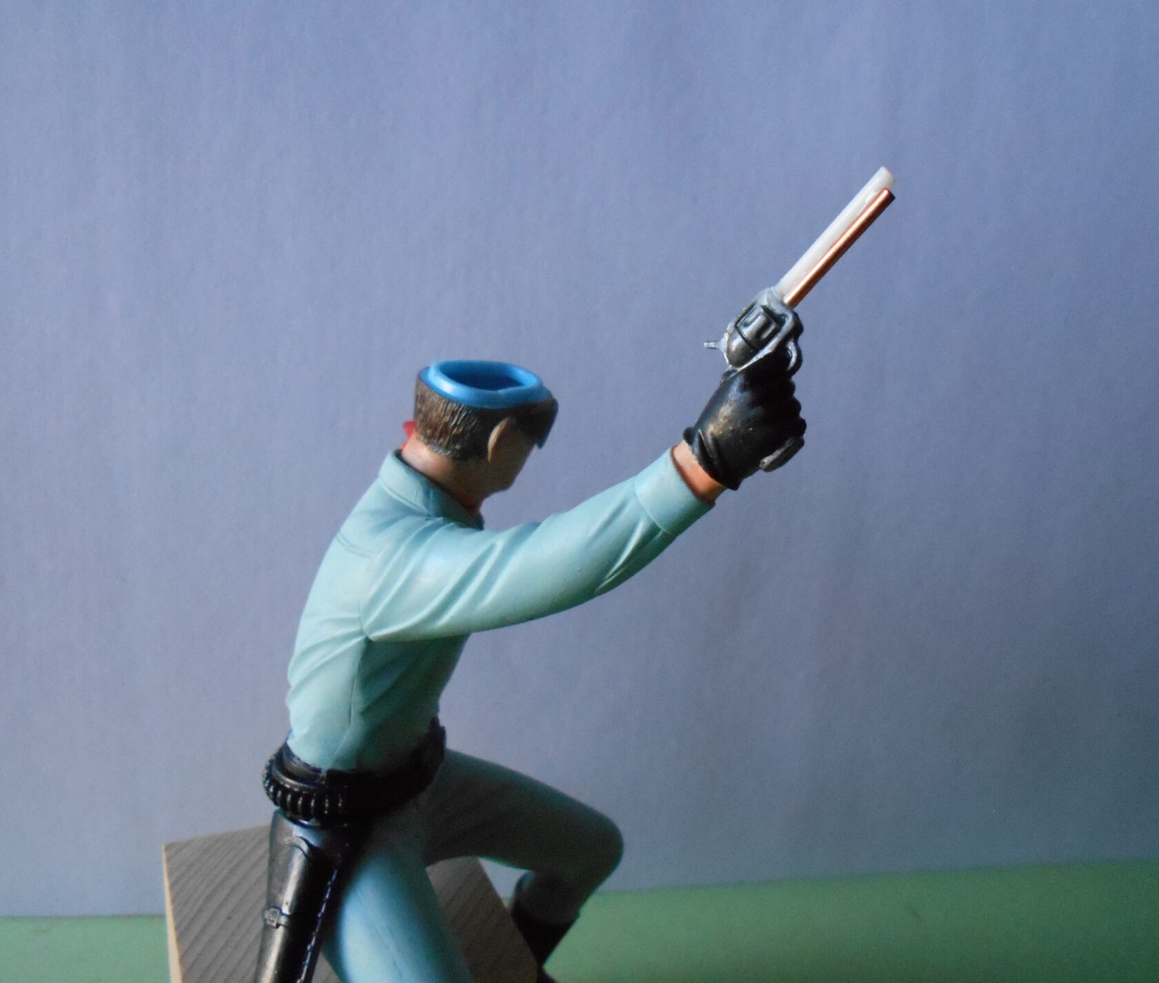

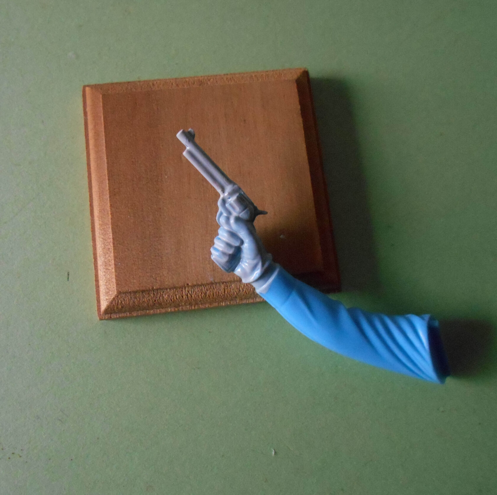

2023年12月28日 8:47 PM #1963
ロマン・スミルノフ
参加者コルトリボルバーを順調に作業していましたところにおもわぬトラブルが発生して
銃身が本体から外れてしまいましたので、現在再作成作業を行っています。
突発的なアクシデントのため銃身が何処に飛び散ったのかわかりませんでしたので、
先行の銃身は諦めて新しく銃身を作成することにしました。
ただ、折角2本目のバレルを作成するのなら多少はヴァージョンアップを考えて
銃身に銃口の孔を追加しました。
更に本体には真鍮線を入れて接着固定していますので、前回よりは些少でも強度が
あがったと思います。
銃口は撮影角度に問題があり見えていませんので、次回には銃口が見えるように撮影いたしたいと思います。 -

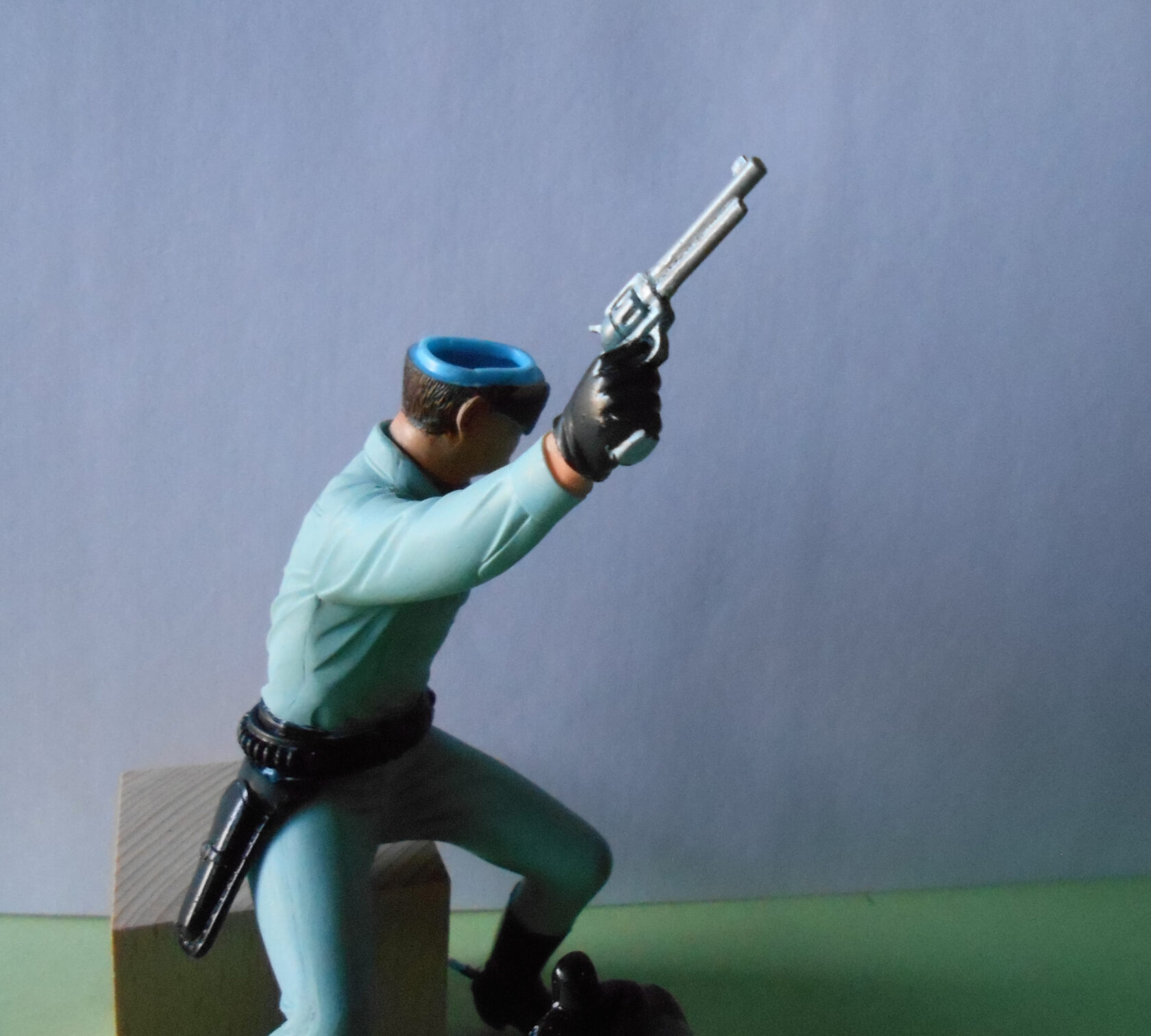

2024年1月4日 9:15 PM #1993
ロマン・スミルノフ
銃身が本体から外れてしまいましが、漸く新規に作成していました銃身と排莢ロッドが完成しました。
銃身の再作成に伴う照星は今回も0.5ミリのプラ板から作成しました。
今回はモデルガンの形状を参考にしながら作業を行なっています。フィギュア本体は大体のところが完成間近になりましたので、予定を変更して乗馬の組み立てに入りたいと思います。

2024年1月4日 10:05 PM #1995
参加者こんばんは。
ほんとうに 厄災が多いように感じます。
海保の航空機事故もそうです、ヒューマンエラーで天災と違いますが 暗い気持ちになりました。~アステカの風習は濃い話でした。 あの文明でしたら 行いの悪さが「災い」見えない力に直結すると 考えるのも納得です。
( `_ゝ´ 現代人でも悪い行いは✕ ですけどローンレンジャーは私にも人物が見えてきました、私は元の映像物を知らないのですが カウボーイ(のヒーローもの??)でしょうか。
ハットを被ったら 決まりそうですね。 全容が気になってきました-
今 いちばん気になる製作中です。 -
2024年1月4日 10:30 PM #1996
ロマン・スミルノフ
参加者こんばんは。
過分なコメントありがとうございます。
ローンレンジャーは1950年代にアメリカで放送されていましたTV版の西部劇です。
日本でも「ローンレンジャー」等(他のタイトルは思い出せませ))が何種類も放送されていました。
勿論モノクロでしたから、このキットを見るまでカラーリングは不明でした。
したがいまして基本的にはキットの塗装指定に頼っていますが、一部(ホルスター等)は好みに
変更しています。
アステカとインカの風習と言いますか、天変地異は為政者の行いが悪いから起こるというのは読んだことがありますが、
他の地域でも同じような話を見たような記憶もありますから、世界的な事なのかも知れません。 -

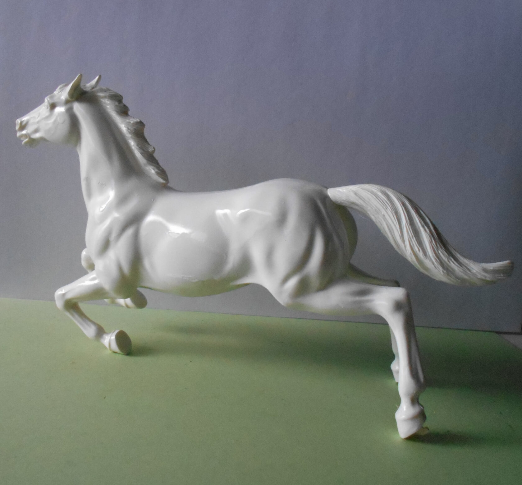

2024年1月8日 8:46 PM #2020
ロマン・スミルノフ

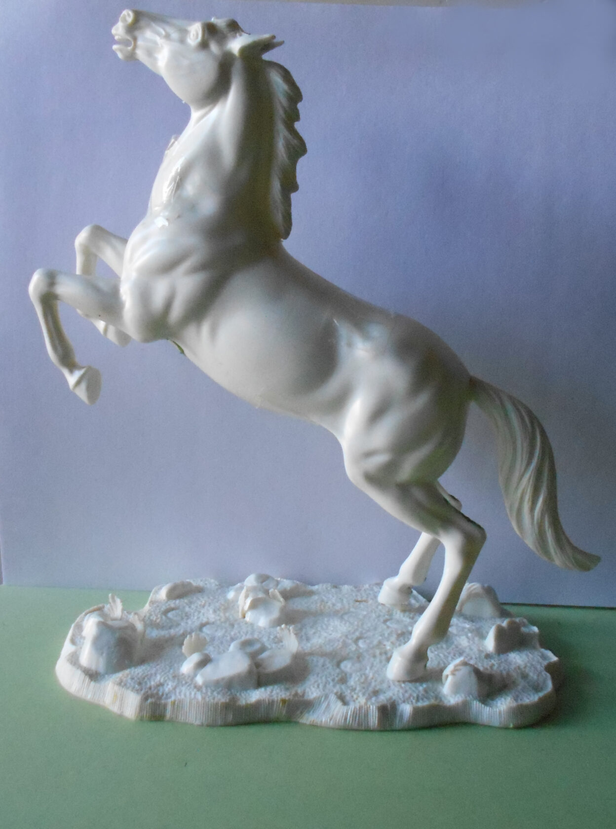

参加者ローンレンジャーの愛馬であるシルバーの組立を始めましたが、事後変形が起っているのか、ローンレンジャー本体より合わせが悪く非常に久し振りにラッカーパテのお世話になっています。
ラッカーパテは主にアメリカのグランドマスターから定評のある「スコードロン」の「グリーンパテ」を使用してみました。
Mr.Hobbyのラッカーパテに比べますと粒子が粗いようですが、スチロール樹脂への食いつきは悪くありません。
次回にはパテ盛等全体的な修正を完成させたいと思います。
乗馬が後立ち(前立ち?)をしていますが、これも後脚に事後変形があるようで、経たせる為の孔に片足を入れますと他方の孔まで10ミリ余りずれていますので、片方は削り落としてベースに接着いたしたいと思っています。
流石にこれだけ(ベースから耳の先まで約240ミリ)在りますと修正も大変な作業になっています。
1/12スケールとなっていますが、実際はもう少し大きいような気がします。 -

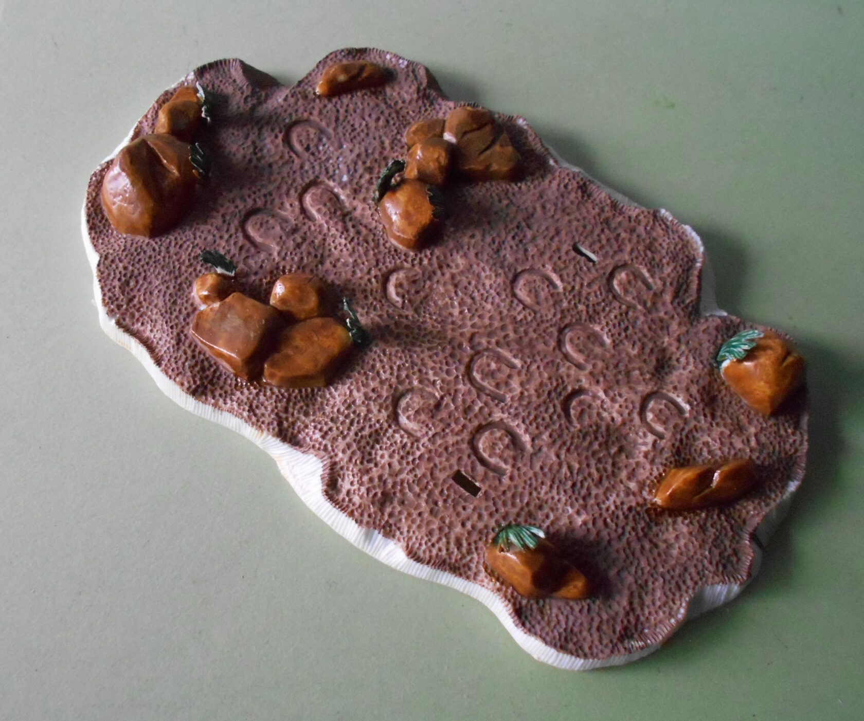

2024年1月18日 8:35 PM #2072
ロマン・スミルノフ
参加者2月10日・11日と地元のホビークラブである「サンデーニッパーズ」の展示会が開催されますがあと一ヶ月も有りませんので、展示会の準備を最優先しておりローンレンジャーなどのローテの作業が滞っています。
ただ、ローンレンジャーは完成に向けて作業を行っていますが、一工程一作業の合間作業になっています。
乗馬のパテ修正の合間に、フィギュアベースの下地塗装を行いましたが、乗馬に事後変形があって、乗馬の前立ちを固定する孔が一方しか使用出来ませんから、穴埋め作業が必要になっています。
どちらを使用するか実際に立たせて見ますと右側を使用するのがポーズ的に良いように思われますので、左側は穴埋めを行って左後足を固定したいとおもいます。 -
2024年1月19日 9:04 PM #2074
ロマン・スミルノフ
フィギュアベースの下地塗装を行いました後に乗馬のパテ修正等組立作業が一先完了しましたが、何しろ鉄アレイくらいはありそうな大きさですので、筆塗で白色の下地塗装を行うのは刷毛目や濃淡が出そうでしたから、今回はタミヤ缶スプレーのベースホワイトで不馴れですが塗装してみました。
ベースホワイトは下地の色を白で強力にカバーするものですから、スコードロンのグリーンパテも綺麗にホワイトになっています。不馴れながらも何とかホワイトが均一になった様に思いますので、仕上塗装も何とかなるだろうと思います。
ただ、サイズ的にはかなりきついサイズですから本腰を入れてかかりませんと失敗は眼に見えていますので、準備が予定通りに済んだ際に仕上塗装を始めたいと思います。
次回は乗馬の仕上塗装を行う予定ですが、展示会の準備作業の進行状態によってはフィギュアベースの仕上塗装を先行する事もあります。 -
2024年1月20日 10:32 AM #2076
参加者愛馬「シルバー」は、良い感じですね。 サラブレッドみたいに 見えました
私は、庶民的な馬=道産子みないな太いイメージを持っていまして これはスタイリッシュと感じました。
塗装の下地処理は必要なものなのですね
ローンレンジャーが乗馬した姿に 期待がかかります -
2024年1月20日 3:44 PM #2077
ロマン・スミルノフ
参加者こんにちは。
コメントありがとうございます。
サラブレッドは競馬用に改良されました馬ですから、元はマスタングと呼ばれています野生種を調教したものだと
思いますので脚は強いと思います。
さらに農耕馬ではありませんから、日本馬(所謂ポニー位)よりは、遥かにアラブ種に近いと思います。
鉄アレイほどの大きさがりますので、筆塗では下地塗装が大変なため不慣れな缶スプレーを使用してみました。
ただ、結果的には油絵の具を全体的に使用しますから、手間などはかなりかかる気がします。 -

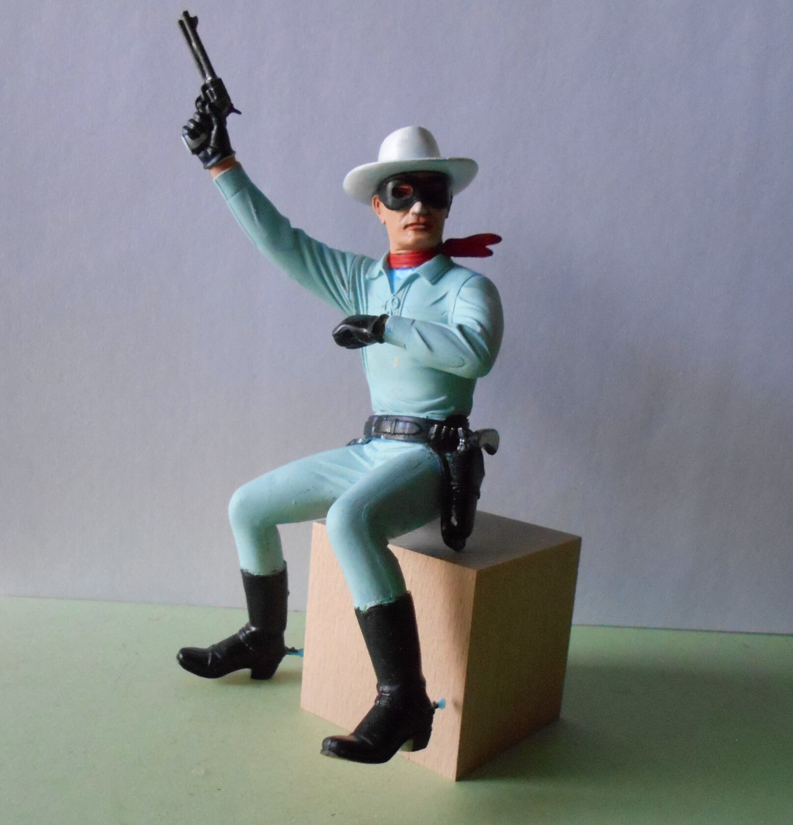

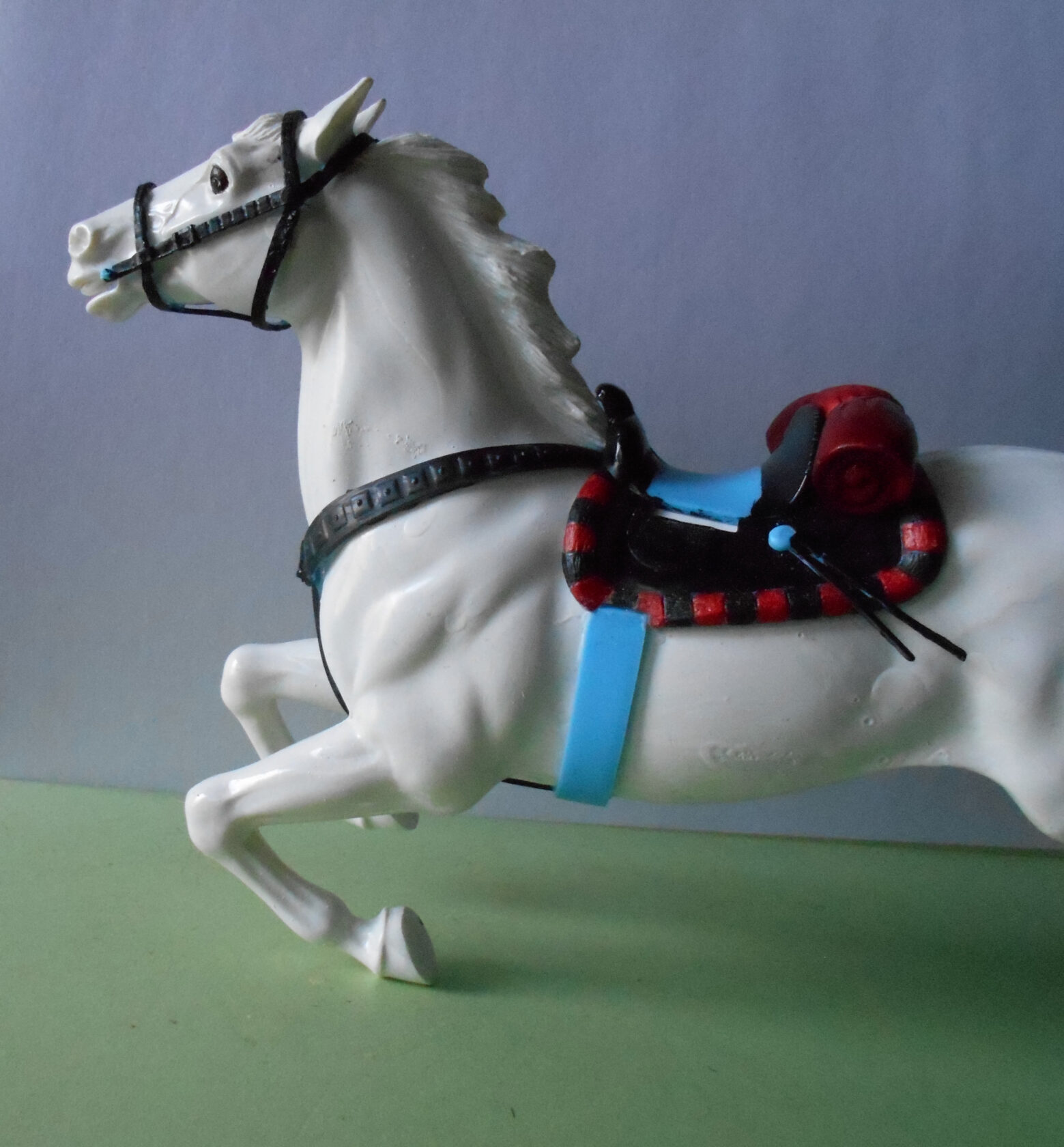

2024年1月25日 7:20 PM #2082
ロマン・スミルノフ
参加者 -

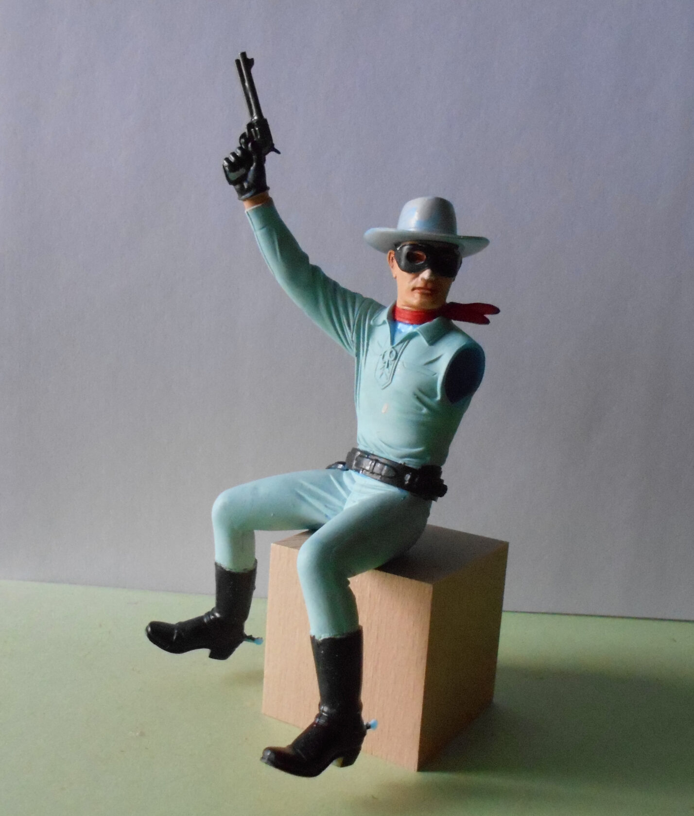

2024年1月26日 12:23 PM #2084
参加者こんにちは。
ついに、ハットを被った姿を見ることが出来 人物を理解できてきました。
まさに 西部のガンマンですね。
そのヒーローものTV番組とは、時代を感じました
銃の砲身も あらためて、雰囲気出てるな─と思います。
塗装にはサーフェーサーで下地すると気付かされますが、まだ 私は処理しないで塗ってしまいます。(・ -・; トライしないと ですね -
